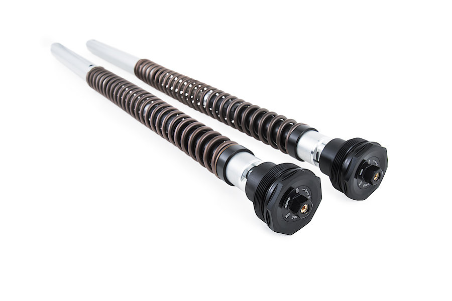

    Ich liebäugle in der nächsten Saison noch mit dem Öhlins Umbau-Kit für vorne, das ist wohl gerade frisch auf dem MArkt, man kann die komplette Cartridge austauschen, bekommt oben neue Deckel und die EInstellung von Federvorspannung und Dämpfung teilt sich wohl anders auf, grundsätzlich würde ich damit auch vorne noch die 10 mm raus kommen können. Mal schauen.
    Öhlins NIX 30 Street Cartridge Kit

  • Ich habe in 2 Wochen einen Termin bei einem Öhlins Partner und lasse mir an meiner Hornet SP die vordere Gabel auf die Öhlins Cartridge umbauen. Ich habe mit jemandem gesprochen, der diese bereits verbaut hat an seiner SP und das hat wohl ordentlich was gebracht. Besseres Ansprechverhalten/weniger Losbrechmoment, besseren Komfort bei verbesserter Stabilität, weiterhin kann ich damit nun auch die Grundeinstellung nach den Regeln der Fahrwerksgrundeinstellung durchführen lassen, aktuell fehlen mir vorne immer noch 10 mm an Federvorspannung und diese ist, wie bereits oben geschrieben, an der SP schon am Ende und ab Werk etwas schwach ausgelegt.
    Sobald es erledigt ist, werde ich mal Fotos senden, zumindest von den Kappen, die sind dann anders aufgeteilt, ich meine Federvorspannung beidseitig, statt nur Links in Serie. Die Zug und Druckstufe ist je links und rechts getrennt.
    Öhlins Cartridge NIX 22 FKS 531 für Honda CB750 Hornet Modelljahr 2025-
  • Ich habe nun die Öhlins Cartridge in meiner SP und habe die Federn auf mein Fahrergewicht verbaut und alles darauf eingemessen und eingestellt.
    Bin mega zufrieden das Losbrechmoment und Dämpfungsverhalten hat sich deutlich verbessert und ist trotzdem alles komfortabler geworden.
    Nun konnte ich auch die Federvorspannung ordentlich einstellen und die empfohlenen Werte einstellen.
