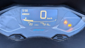

    den PCX habe ich mit 4480km übernomen.
    Letzter Ölwechsel war bei Honda im März 2025 bei 3425km, ich bin jetzt bei 7315km und das Display zeigt Oil Change.
    Laut Handbuch sind nach 1000km, 6000, 12000 etc. Ölwechsel fällig.
    Warum zeigt er das jetzt an, es sind erst knapp 3T km nach dem letzten Wechsel, vielleicht durch die Jahresinspektion?
    Sind ja alle 6T km oder 1x/Jahr? Den Füllstand habe ich noch nicht überprüft.

  • Diese Anzeige ist nur eine Erinnerung, wenn sie nicht zum Wechseltermin zurückgesetzt wird, hat sie keine Bedeutung.
  • Ist doch klar, der erste Ölwechsel war bei der 1.000'er Inspektion bei Honda. Die Öl-Anzeige im Display vom Tacho wurde ordnungsgemäß zurück gesetzt.
    Beim zweiten Ölwechsel bei 3.425 km hat der "Service-Beamte" vergessen, das Display zurück zu setzen. Dem zufolge blinkt die Ölwechsel-Erinnerungs-Anzeige ab etwa 7.000 km (was einer Laufleistung von 6.000 km entspricht), die Du ja knapp überschritten hast.
    Mach Dir keinen Kopp, alles ist gut. Der nächste relevante Ölwechsel ist nach Deinen Angaben bei etwa 9.000 km. Wenn Dich der Display-Hinweis dennoch stört, schau mal im Handbuch nach, wo erklärt wird, wie Du das nullen kannst. Oder google mal nach youtube-Beiträgen, wie es gemacht wird.

    Das Jahr ist rum. Entweder 6000km oder jährlich, je nachdem was zuerst eintritt.

  • Du hast den Roller gebraucht gekauft. Weißt also nicht, ob das Display korrekt eingestellt wurde.
    Mach einfach Deinen Ölwechsel ...und stelle die Intervalle auf 6.000 km ein. Dann weißt Du in Zukunft Bescheid. :)-
