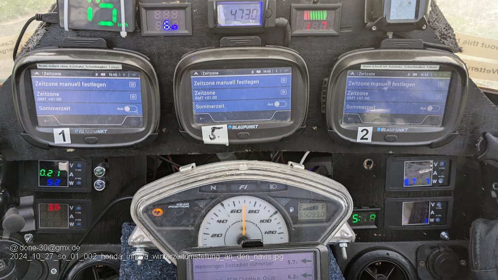

    Wie lange hattest Du sie mit gutem gps-Empfang liegen lassen?
    Ich spiel hier grad mit 'nem Elebest und 'nem Excelvan (soweit baugleich zum Elebest, nur andere Farbe :irre:) rum. Auf den Geräten kann ich Datum und Uhrzeit einstellen wie ich will - manchmal verrutscht die Zeit sofort wieder um eine oder zwei Stunden, spätestens nach Aus und Ein ist vollkommener Unsinn da (auch mit Datum in der Zukunft). Aber wenn die Navi-Software etwas länger guten Empfang hat, stimmt es (in der Software) wieder :crazy:
    Liegen lassen? Ich bin ca 400k gefahren. Im Freien. Auf Landstraßen. Also nicht nur unter Bäumen. Die Dinger machten was sie wollten.
    Aber da ich die Zeitzonen selten wechsle ists mir inzwischen egal.
