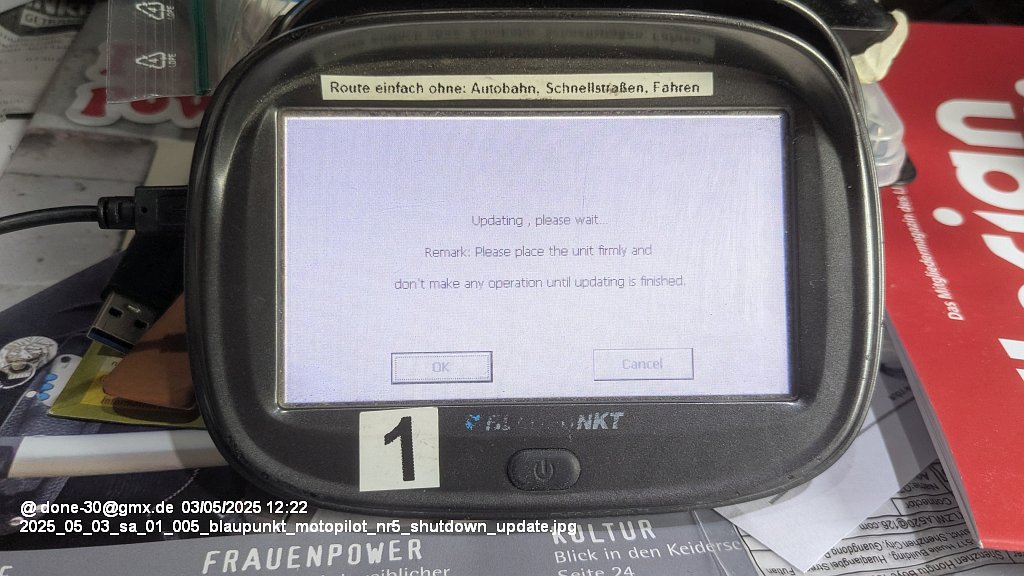

  • Hmmmm, wetterbedingt heut morgen ein bissel getestet.
    Wie war das nochmal?
    "zip entpacken, die Dateien (keinen Ordner!) direkt auf eine Speicherkarte kopieren, ins Gerät stecken, einschalten"
    Alle meinen Blaupunkter springen mit deiner entsprechend präparierten Chipkarte einfach nicht an, weder per Spannung anlegen, noch Taste.
    Wenn das gerät an ist und ichn setck die Karte ein, dann schaltet das Gerät ab, Wie bisher in Sleeping mode.
    Hab ich was übersehen?
    Nachtrag:
    Sapperlott: Eins läuft grad doch an: im eingeschalteten Zustand Karte rein, Gerät geht aus, nochmal eingeschalteet, Display geht normal an, schaltet dann aber um auf Update
    mit Display konfiguration, also diesen Kreuzchen, die man treffen muss
    Gerät geht aus nach Spannungswegnahme, zeigt aber weiterhin Sleeping an ....
    Nächstes Gerät: Selber Karte, reagiert gar nicht .....
    Weiter gehts

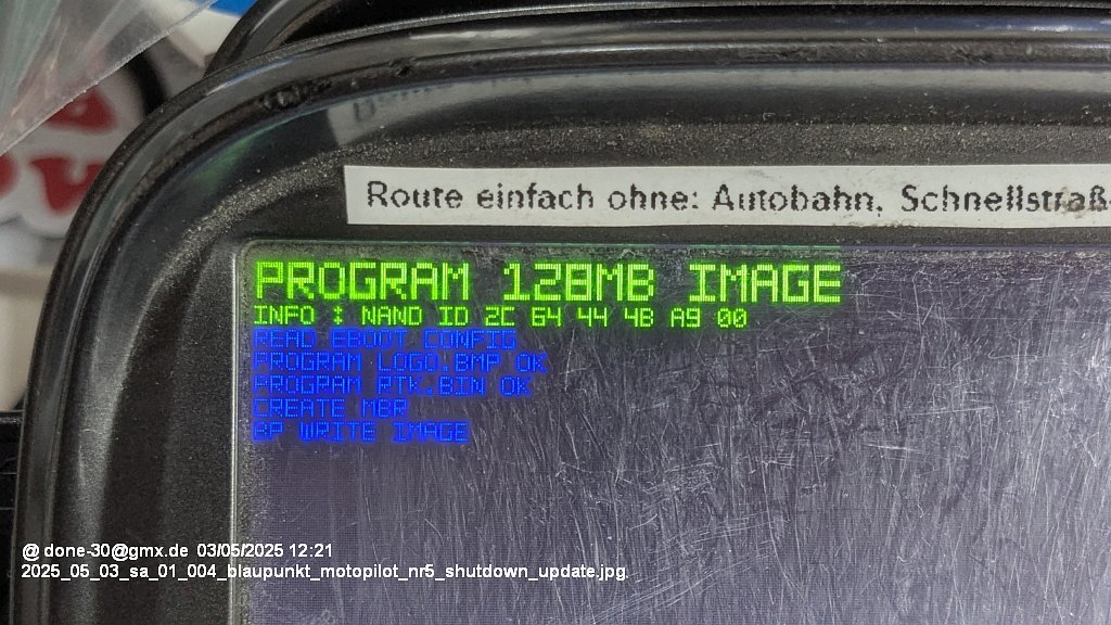

    Hmmm, muss ich die Dateien nochmal frisch entpacken. Hab anhand der Daten nicht gesehn, ob da was zurückgeschrieben wird
    Zefix. Karte entnommen, wieder an Strom, jetzt läuft irgendwas
    Hat sich aber aufgehängt
    Nächstes Gerät ...
    Einschalten, Karte rein, Gerät schaltet ab.
    Karte drin lassen,
    neu einschalten Update läuft
    Kalibrierung erfolgt ....
    bin mal gespannt, das scheints zu sein
    Mist Gerät Nr 4 nimmts nicht an ...
    Staytuned
    3 Mal editiert, zuletzt von Done ()
  • Kurzer Zwischenstand:
    Die meisten Geräte haben das Update wohl gefressen,
    aber momentan kann ich noch nichts zum Funktionieren der Vollabschaltung sagen. Ich war die letzten Tage zuviel unterwegs.
    Einzig mein Gerät 3 spackt rum, aber das schon länger: Immer wieder hängt es sich auf und muss der Resetknopf gedrückt werden. Gelegentlich fährt es plötzlich runter und startet wieder , braucht dann ewig lange und ist dann plötzlich im Updatemodus. Ist schon etwas befremdlich, wenn man plötzlich rechts ran fahren muss um wieder mal eine Bildschirmkalibrierung durchzuführen. Ich werde es wohl aussondern müssen. offenbar ein Speicherfehler
    Ein anderes musste erst einen neuen Akku bekommen
